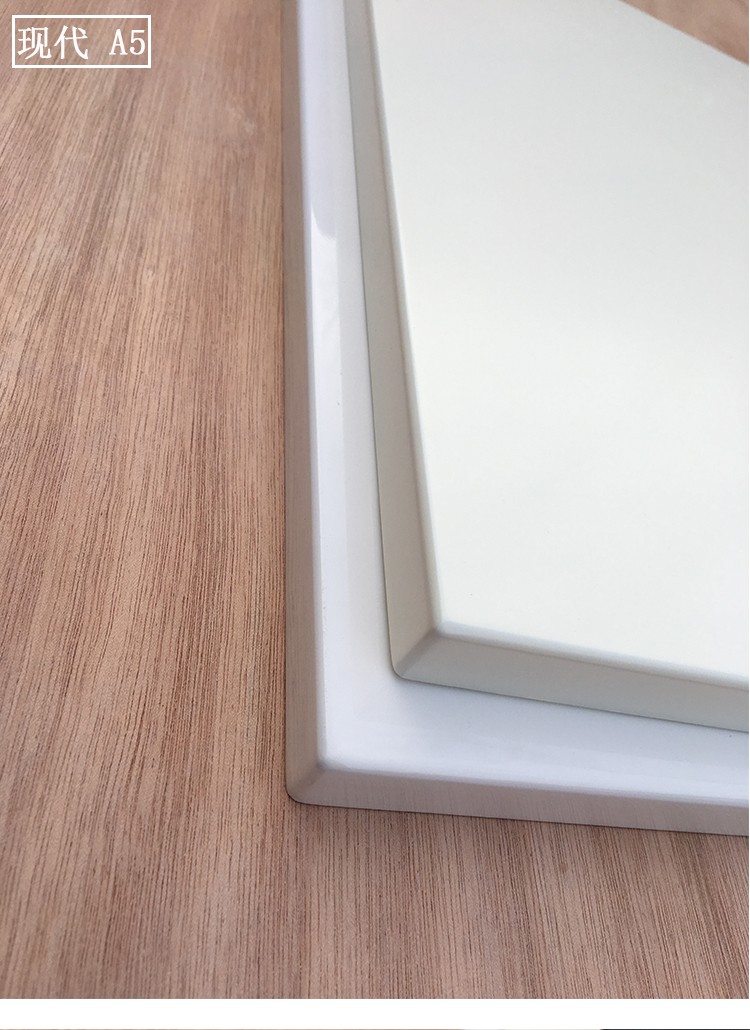

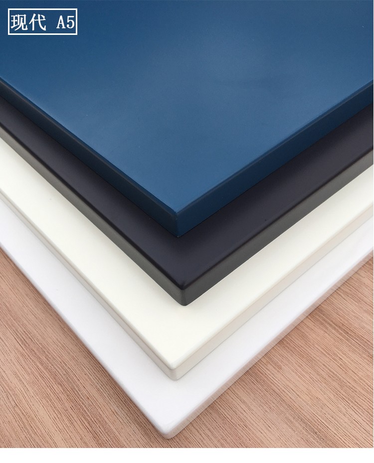

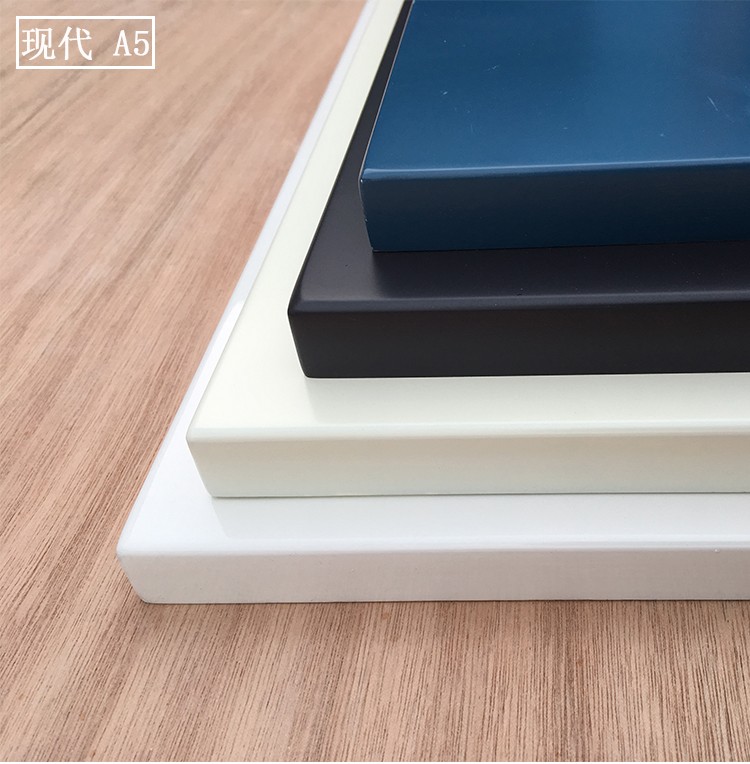

从业20年设计师,良心推荐:
用烤漆门板做柜体,具体是钢琴烤漆,还是汽车烤漆,亦或普通烤漆都可以,【我个人更推荐环氧树脂漆】
每一块板子都*封漆之后,再组装成柜体,(开孔里面也要封漆,钉螺丝时候还要往孔里打一点玻璃胶)
制作流程:
1 板子裁切,2 所有边角都倒边,3 打孔,4 打磨(尤其棱角一定要圆润),5 喷环氧树脂(浸泡漆更好,这样孔内容易封漆),6 打磨,7 再次浸泡环氧树脂,8 打磨,9 再浸泡,10 再打磨, 11 抛光,12 装钉成柜体(孔内一定要打胶),
板材推荐:
A 做混油的 用澳松板,B 做清油的 用实木多层板,
