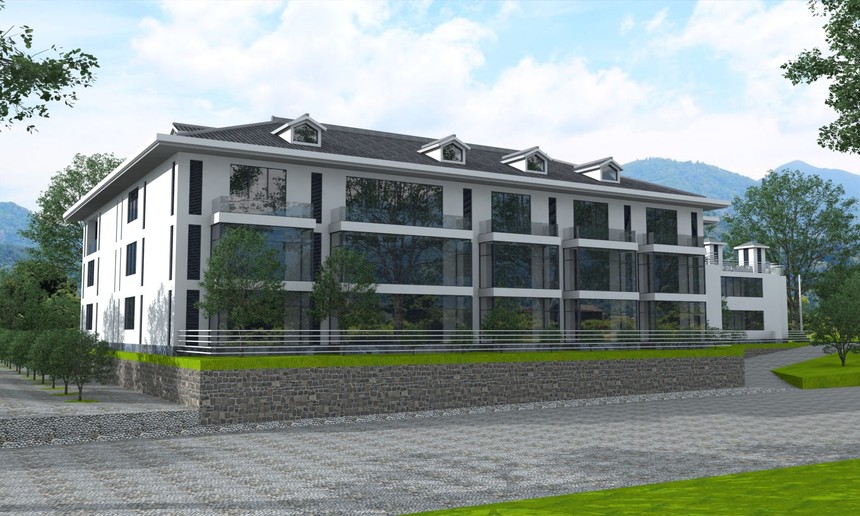

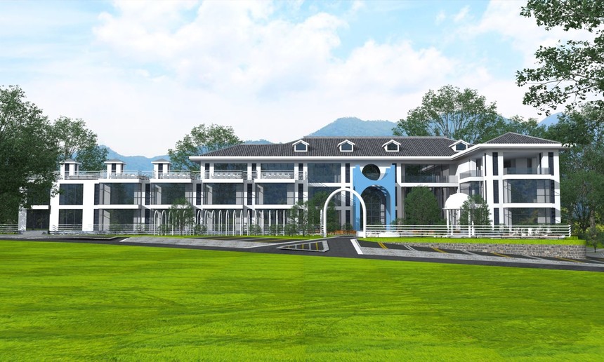

绿色建筑,超级被动房
不用暖气冷气的房子
比被动房更加被动的【超级被动房】 在无任何能源补给的情况下实现冬暖夏凉。
真正绿色环保的生态住宅
A,住宅本身需要设计一圈隔热层【比如 阳台 阳光房属于隔热保温层】
隔热层的目的是什么?
1,当然是隔热&保温,2.还能够吸热
冬天需要吸收热能 给房屋储备热能,同时还要确保热量尽可能少的流失。
既然要吸收热能,太阳的资源不可浪费,所以房屋采光面一定要尽可能大开间的玻璃窗,
以采集足够多的阳光射入屋内(同塑料大棚原理)为室内提供免费的热能,于此同时就
要考虑热量流失的问题,
解决方案:
首先是考虑真空玻璃,因为热能无法通过真空传递,但是窗框 依然导热,所以我的
解决方案是,不止一层真空玻璃窗,而是两层甚至三层,确保热量最少的流失,但是三
层真空玻璃窗造价又会升高,普通人家未必能够负担的起,
于是想到用钢化玻璃,12mm厚度大钢化玻璃,也是三层,每层间隔5-10公分左右,这样
改良之后 的设计,大块的玻璃 更显档次,也更加明亮,可以采集更多光线,成本大大降
低不说,也更显得更加高大上了。
这个还不够,我需要隔热效果更加靠谱,

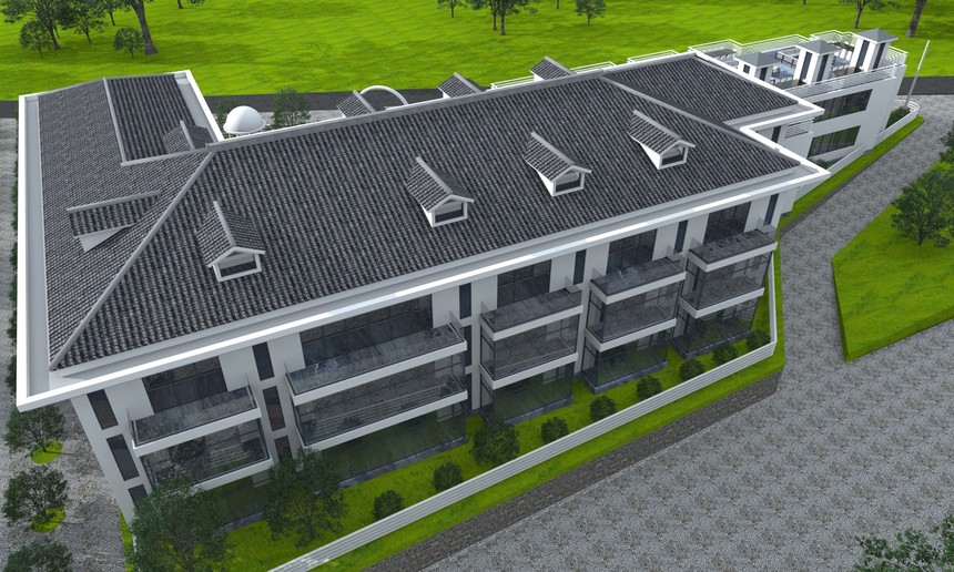

就是住宅外围设计一圈隔热保温层【比如阳台,阳光房都属于隔热保温层】
但是建筑四周都要设计一圈隔热层,就会浪费不少面积,就会增加建筑成本,

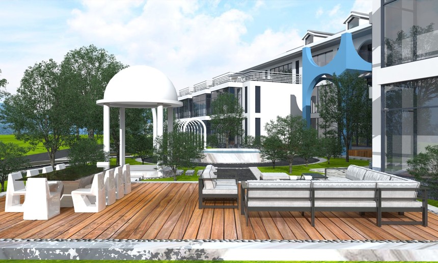

我的方案是:采光面的热热层就设计成阳台,种花种草观景阳台。不是采光面 的隔热
层 设计成衣帽间,储物间,卫生间 和厨房等这些功能空间,楼梯间也可以考虑设计在隔热
层区域(具体根据实际需要设计规划即可),白天敞开这些隔热层才光面的门和窗,让热空
气直接循环与室内空间,晚上关闭所有隔热层的门和窗子,尽量减少热量流失,
夏天需要阻隔热能,让屋子里面一直保持凉爽,夏天的操作比较容易些,因为楼上已经
打好了基础,所以,只需要白天关上所有隔热层的门窗即可,
